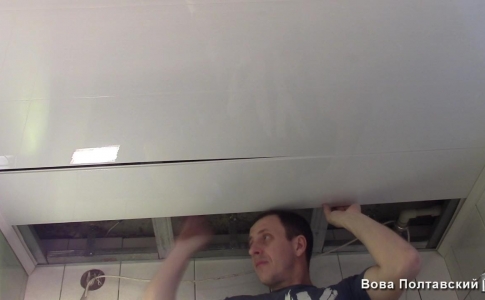

Сам же монтаж панелей ПВХ на потолок весьма прост. Сделать подвесной потолок из пластиковых панелей может даже
Пластиковые панели разделяются по своей фактуре на ламинированные, с термопереводом, окрашенные в массе (об этом вы сможете прочитать в разделе Пластиковые панели ПВХ.
И теперь самое главное! Как же они устанавливаються:
-стыкуются между собой «гребень-паз», образуя ровную гладкую поверхность.
-все панели крепятся скобами или саморезами (каждый мастер выбирает способ удобный для него) к обрешетке, которая закрепляется на основном потолке или стене.
Сама обрешетка может быть из металлического профиля или из монтажной рейки.
