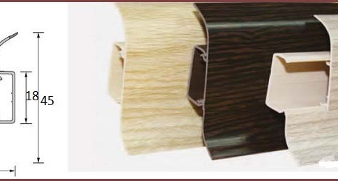

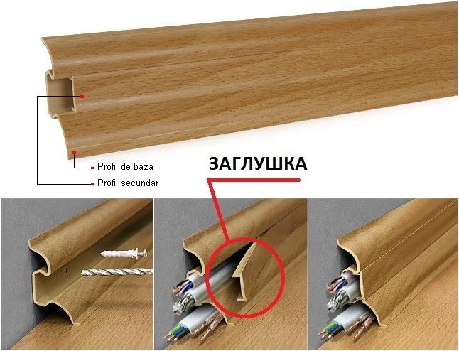

- Глухой напольный плинтус. Он представляет собой цельное изделие, с внутренней стороны которого есть специальные пазы, они скрывают кабель и внутренние крепления.
- Напольный плинтус с кабель-каналом. Этот гибкий напольный плинтус, в отличие от предыдущего, состоит из двух частей – в середине по всей его длине вмонтирован кабель-канал, закрываемый декоративной планкой. Этот плинтус позволяет выполнить прокладку слаботочных кабелей как за ним, так и внутри него.
Размеры пластиковых напольных плинтусов, стандартны стандартный ряд – как правило, их длина 2500мм, ширина 20–25мм, а высота 50–60мм.

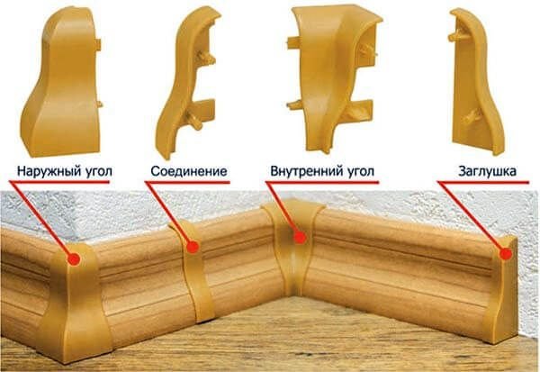

Это основные комплектующие:
- Уголки внутренние и наружные;
- Соединения – используются для стыковки двух отрезков плинтуса по прямой линии;
- Заглушки – устанавливаются на оконечнном участке плинтуса; их устанавливают с краев дверных проемов или возле элементов, мешающих прямой установке плинтуса. Заглушки бывают левыми и правыми.

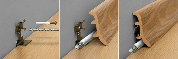

Установка напольного плинтуса может выполняться тремя способами:
- с помощью скрытых крепежных элементов;
- дюбелями (прямиком сквозь плинтус);
- приклеиванием.
Монтаж напольного плинтуса ПВХ на скрытый крепеж дает ряд преимуществ – вы получаете элемент, внешний вид которого не испорчен шляпками саморезов. Так называемые защелки или клипсы крепятся к стенам с промежутком 300–400мм. Шаг их установки может быть увеличен или уменьшен. Единственный недостаток в таком крепеже, это то, что стены должны быть ровные.
Важно! Плинтус с кабель-каналом посредством клипс не устанавливается – его крепление осуществляется дюбелями. Их забивают в открытый кабель-канал.
Если говорить о сквозной установке дюбелей через плинтусную планку, то тут есть только один недостаток – не очень красиво смотрится. Это можно исправить с помощью мебельных заглушек для саморезов, их можно подобрать в цвет плинтуса. Такой способ фиксации считается надежным и долговечным.
Ну и наконец третий способ установки ПВХ плинтуса – это его приклеивание, но это будет возможно, только если ваши стены ровные.Можноиспользовать для приклеивания напольного плинтуса ПВХ жидкие гвозди.
